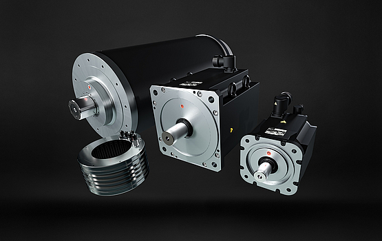

Motori HEIDENHAIN ed ETEL specifici per macchine utensili
