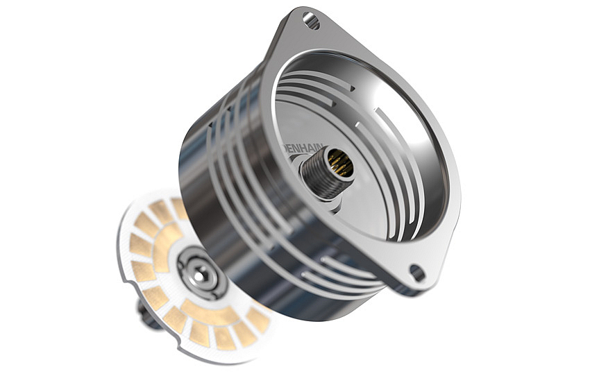

KCI 419 Dplus: 位置和制动监控
KCI 419 Dplus 感应式电梯旋转编码器为曳引式电梯的电机控制提供位置反馈之外的更多信息。还能检测制动运动,无需附加微动开关并可测量制动器温度。因此,KCI 419 Dplus 是制动监测应用的理想选择。 EnDat 接口甚至可为后续电子电路传输诊断数据,进而可得到制动器状态(松闸或抱闸)和制动器磨损情况。
全新KCI 419 Dplus提供更高可用性和安全性;并显著缩短时间,减轻安装、电缆连接、调试和维护的工作量。KCI 419 Dplus提供以下功能:
  •  电机反馈
  • 松闸监测
  • 磨损指示数据
  • 温度监测
  • 在线自我诊断
  • 数字数据传输</li>
由于KCI 419 Dplus电梯旋转编码器的安装位置十分接近电机和制动器,因此还能提供有效的温度监测信息,且无需其它传感器。然后,再以这些温度数据为基础预测故障。
这些数据全部通过纯数字的 EnDat 2.2 接口传输,因此显著简化整个系统的电缆连接。其它优点还包括:更高性能的远程监测能力和预防性维护能力。
除这些鲜明的创新特点外,KCI 419 Dplus还提供海德汉传统旋转编码器的一贯亮点。这款编码器采用感应扫描原理,因此拥有优异的耐污和抗振性能,以及卓越的工作可靠性。

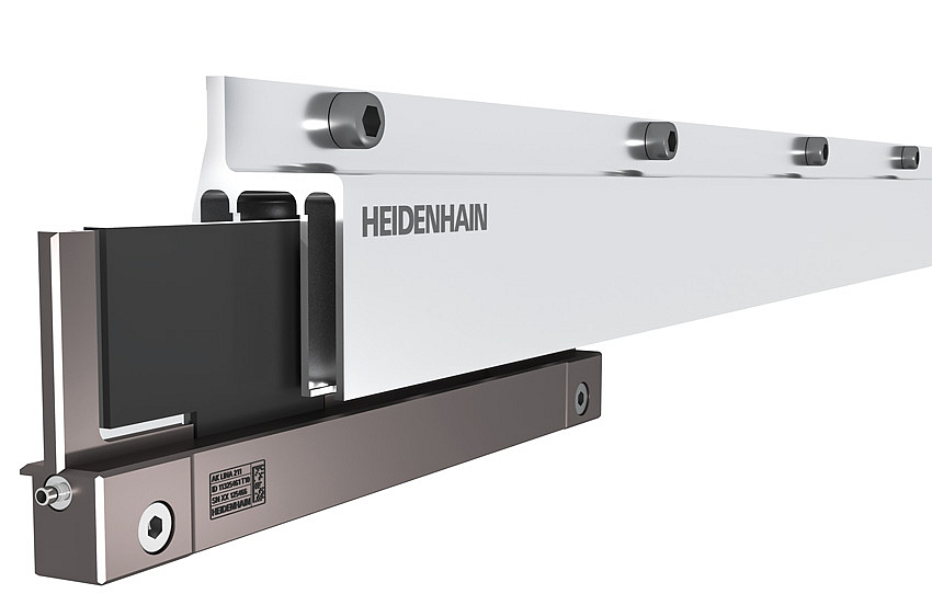

LINA 200:未来非曳引式电梯的绝对式直线编码器
设想电梯轿厢不被曳引缆绳牵引,而且可以垂直和水平运动,海德汉编码器技术使其成为可能:LINA 200感应型绝对式直线编码器。该编码器由两个不同信号周期的栅轨组成,用该信号周期计算绝对位置。
该栅尺的特点是两个栅轨不在一个平面上;而是面对面地排列。U形的栅尺结构允许从两侧扫描测量基准。同时,双壁结构避免栅线和扫描期间被机械和电磁干扰。该结构配置还能以更轻的重量达到更高的刚性。
因此,LINA 200能为非曳引式电梯的电机控制系统提供可靠、高精度的位置反馈信息。而且,为在电梯井内进行实际安装,还提供充分的公差范围并补偿建筑物位移。低速时,以及停止前和停止后的减速和加速阶段,在约600 mm的测量长度上提供高分辨率的位置反馈信息(18 bit),确保乘客的舒适性和运动平稳性。
EnDat可靠地传输数据,满足高动态性能的工作要求和乘客舒适性要求
LINA 200读数头输出的信号质量稳健并可重现,EnDat协议中定义的信号质量诊断值还提供有关导向轨是否在公差范围内的信息。因此,LINA 200不仅是一款直线编码器,还提供连续诊断功能的数据和为大型机械系统提供状况监测功能。也就是说,工作期间可检测横向偏差。
EnDat 2.2接口纯数字地向后续电子电路传输高精度的位置值。在电梯特定应用中,EnDat 2.2还提供另一个有关直线电机周围强磁场的重要和高安全性优点:EnDat 2.2接口拥有高性能的电磁兼容性,与传统模拟信号不同,即使在该应用环境下,EnDat 2.2也能确保可靠的传输数据。</p>

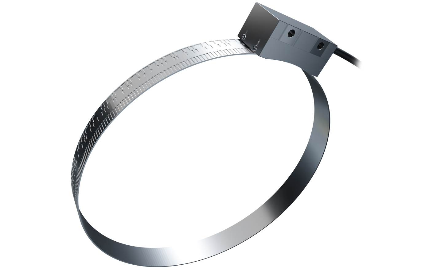

AMO WMKA:在垂直与水平方向间换向
