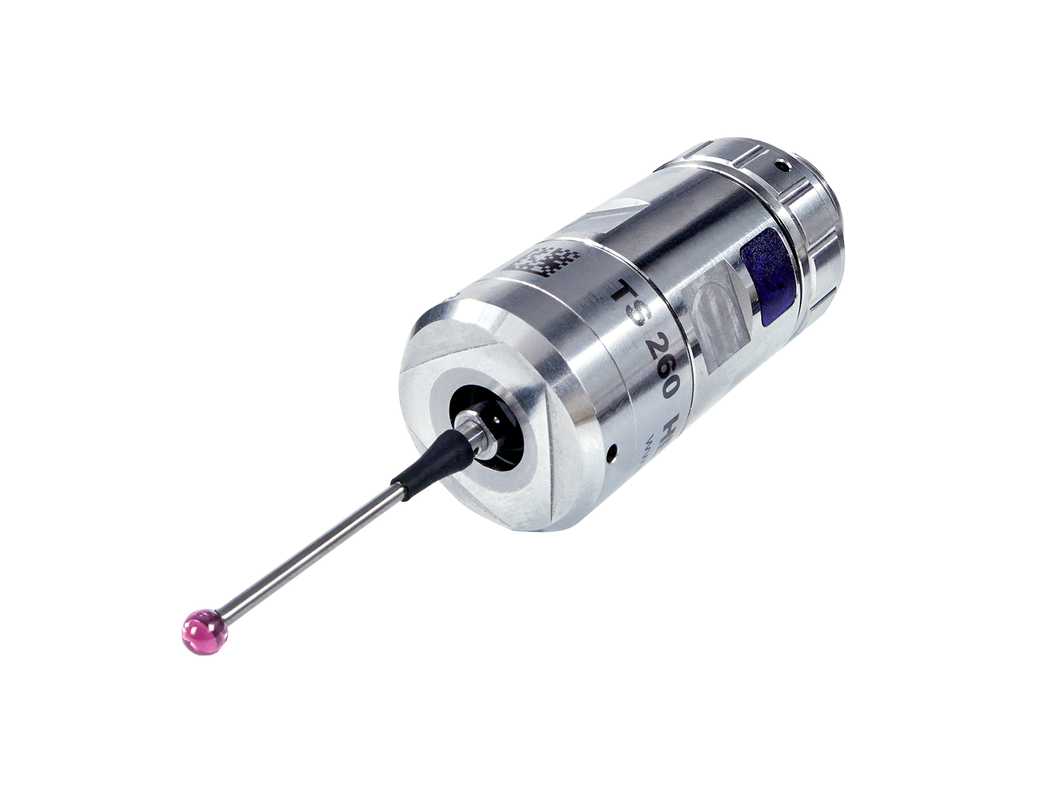

高精度ワーク計測を実現するTS 260タッチプローブ
TS 260は、手動工具交換式工作機械、研削盤、旋盤向けに開発された高精度ワーク用タッチプローブです。プローブ精度±5 µm、繰り返し精度2σ ≤ 1 µmを実現し、高品質なワーク計測をサポートします。さらに、IP68対応の堅牢設計とHTLインターフェースにより、厳しい加工環境下でも長期間にわたり安定した測定性能を提供します。
