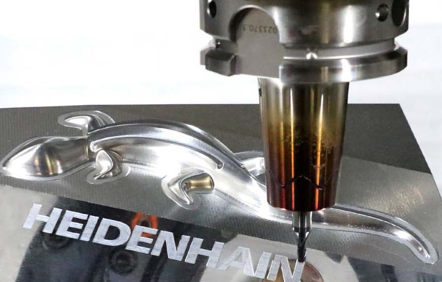

Přesnost začíná již během obrábění
Přesnost stroje nevzniká až při výstupní kontrole. Začíná již v průběhu samotného obrábění. Tepelné vlivy, dynamické zatížení nebo drobné odchylky v kinematice stroje mohou velmi významně ovlivnit kvalitu obrobku.
TNC7 tyto vlivy průběžně kompenzuje pomocí inteligentních funkcí řízení jako je softwarový balíček Dynamic Precision, TCPM a KinematicsOpt. Odchylky v procesu jsou rozpoznány včas a automaticky kompenzovány. Souhra těchto funkcí zajišťuje, že stroj pracuje přesně, klidně a reprodukovatelně i při náročných obráběcích úlohách.
