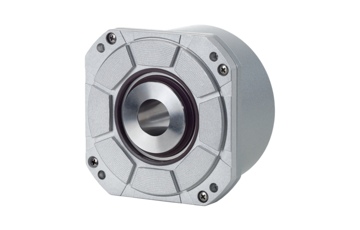

L'ECM 2000 de HEIDENHAIN : compact et disponible en plusieurs variantes
Les codeurs angulaires de la série ECM 2000 incluent des tambours gradués compacts, de toutes formes et de toutes tailles. Dans tous les cas, leur compacité facilite le passage des câbles et permet de les installer dans des espaces réduits. L'ECM 2000 supporte des vitesses de rotation élevées, aussi bien en mode permanent qu'en mode réversible. Dans le même temps, son balayage magnétique le rend tout à fait insensible aux salissures, ce qui en fait un appareil particulièrement adapté aux conditions rudes de l'atelier.

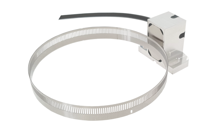

Les solutions modulaires, robustes et flexibles d'AMO
Les codeurs angulaires modulaires à balayage inductif d'AMO offrent, du fait de leur modularité, diverses possibilités d'intégration sur un axe. Ils permettent également de proposer des solutions de mesure pour des applications spéciales, notamment pour des axes de très grand diamètre, ou pour des environnements de travail difficiles.
  • Grande flexibilité d'un point de vue mécanique
  • Haute précision et qualité de signal élevée
  • Très grande insensibilité aux salissures
  • Très longue durée de vie grâce à l'absence d'usure
