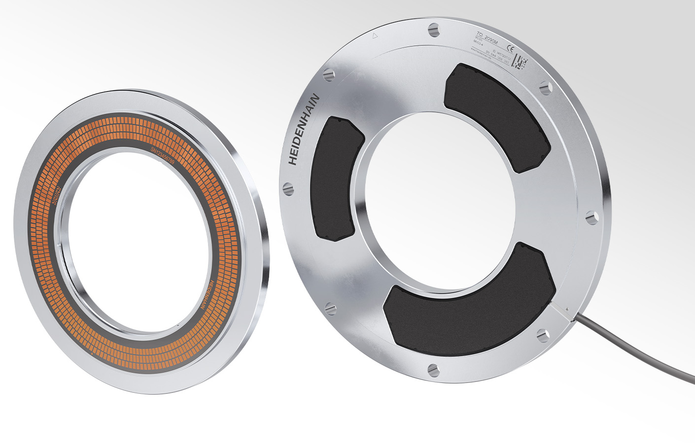

Das induktive Winkelmessgerät TCI 2000:
Einfach installieren, hochgenau positionieren
Das absolute, induktive Winkelmessgerät TCI 2000 von HEIDENHAIN ist perfekt abgestimmt auf die Anforderungen in Werkzeugmaschinen. An Schwenktischen von Fräsmaschinen sorgt es für die notwendige Präzision und Dynamik bei der 3+2-Bearbeitung, in Drehmaschinen ist es die optimale Lösung für die Positionierung und Drehzahlregelung von Motorfrässpindel und Werkstückachse. Dafür bietet es großzügige Anbau- und Betriebstoleranzen, eine verschmutzungsresistente Abtastung, hohe Drehzahlen und ausgezeichnete Positioniergenauigkeit. Der flache, modulare Aufbau macht die Integration auch bei engen Raumverhältnissen sehr einfach.
